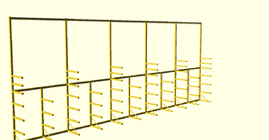

Voorstel Morphje
Om te voorkomen dat we straks weer een rommelige sparkshack hebben met werkbanken vol zooi (en dus geen werkruimte) is er opslagruimte nodig. Bijgevoegd is een eerste render van een opbergrek dat naar mijn mening het merendeel van alle benodigde soorten opbergruimte oplost:
- onderaan 40 eurokratten 400x600x200 - in het midden: opberg ruimte voor lengtes staal (2 vakjes van +/- 150 mm) - bovenaan: opbergruimte voor platen hout 2500x1250 - bovenaan: naast de platen hout: toekomstige ruimte voor een ander type opslag, denk aan gekke bulk dingen.
En dan nu de vragen die ik tot nu toe gehoord heb die ik gelijk probeer te beantwoorden, inclusief ontwerpkeuzes. Verder heb ik altijd beschikbaar voor vragen  :)
Wat gaat dit geintje kosten? inclusief staal en kratten ongeveer 600-700 euro eurokratten kan je voor ongeveer 5-6 euro kopen als je een hele pallet koopt. Los zijn ze onbetaalbaar, tenzij je genoegen neemt oude kratten (kwaliteit is bijna altijd meh) of verschillende maten (opslag wordt dan meh). verder is er opslag nodig voor 6 meter staallengtes, zie hieronder ;) Dit is een hoop geld, ik hoop dan ook dat er genoeg mensen zijn die het nut van een dergelijk opslag rek inzien en een donatie doen. Ik leg in ieder geval 100 euro neer voor dit idee.
Waarom zo'n gruwelijk groot ding? Ik ga uit van het grootste ding dat opgeslagen moet kunnen worden: namelijk 6 meter handelslengtes staal. Voor het maken van projecten is goed staal (of hout) fijn om bij de hand te hebben. Verder wil ik proberen om een kleine voorraad staal op te bouwen voor projecten (afrekenen bij revbank etc) Ook is tijdelijke opslag van je project in de sparkshack belangrijk, de krat wordt dan equivalent aan de plank in de klusbunker en de ruimte blijft (hopelijk) schoner.
waarom 40 kratten? een pallet is toch 48 kratten? Klopt, 40 kratten (4 hoog dus) kwam precies goed uit in de hoogte, zodat we zowel staallengtes, volle planken hout en kratten kunnen plaatsen. en er zijn dan 8 reserve kratten die gebruikt kunnen worden mocht er onverhoopt toch nog een krat sneuvelen. (oke, het was niet direct een vraag, maar meer een happy accident waar ik wel over na heb gedacht :) )
kratten in de lengte of in de breedte? de langste zijde komt aan de voorkant, het rek is dus 40 diep. Dit heeft meerdere redenen: 1: diepte besparing, 20 cm besparing op het loop/werk vlak 2: beetpakken is vele malen gemakkelijker als de kratten 40 diep zijn, dan zitten de handvatten namelijk aan de zijkant 3: bij 40 breed komen de kratten helemaal niet uit met de rest van de afmetingen. 4: hefboomkrachten zijn een stuk minder erg (zie ook het volgende punt)
Hoe zitten die kratten nou? Is dat wel stevig genoeg? De kratten rusten op de liggers en alleen op de liggers. Ja een krat hangt dus slechts op 2 stukjes staal. En nee dat stort niet in. Dit ontwerp is geinspireerd op een bestaand ontwerp en geloof me, in dat rek zit veel meer zooi dan je kan voorstellen tot op heden is er geen enkel deel ingestort van overgewicht. Zelfs niet met kratten van 80kg+
Lassen. Goed punt, niet schroeven? Ja en nee. Lassen is een heel degelijke verbinding, maar bepaalde delen moeten wel geschroefd worden ivm demontage bij verhuizing van SS2. Dat deel van de constructie wordt uiteraard wel schroefbaar gemaakt. Dus deels lassen en deels boutjes. Het wordt dus geen gedrocht van vele kilo's dat niet verplaatsbaar is.
Ik mis stelpootjes! Ja, ik had geen zin om die in te tekenen in openScad. Komen er wel op hoor.
Het bestuur moet dit investeren! Gevaarlijk onderwerp om hier zelf over te beginnen, uiteraard hoop ik dat het bestuur een bedragje mee sponsort, maar wat betreft geld is het vrij duidelijk: Er is geen geld meer over. Het geld is op. Nou ja natuurlijk heeft revspace nog wel geld, maar het is niet aan mij om dit uit te geven aan een project als dit ;) Er is inmiddels een hoop geld geinvesteerd in de sparkshack en ja dan bereik je een impasse. Heck ik weet nog genoeg projecten te bedenken om veel geld in te storten ;) Maar ik zie het als een essentieel project om uit te voeren, zodat meer deelnemers comfortabel gebruik kunnen maken van werktafels die niet volstaan met projecten van anderen.
