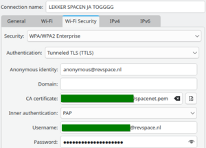

Zo stel je het netwerk in met de NetworkManager GUI
Om op spacenet in te kunnen loggen heb je een account nodig bij een van de aangesloten hackerspaces: om met je RevSpace-account in te loggen heb je een LDAP-account nodig. Bestuursleden kunnen deze voor je aanmaken.
  • Security: WPA-Enterprise
  • Outer authentication:
    • Protocol: Tunneled TLS (TTLS) or PEAP
    • (Anonymous) identity: anonymous@revspace.nl
    • CA: <see Spacenet/CA>
  • Inner authentication:
    • Protocol: PAP or EAP-GTC
    • Identity: <LDAP-username>@revspace.nl
    • Password: <LDAP-password>
