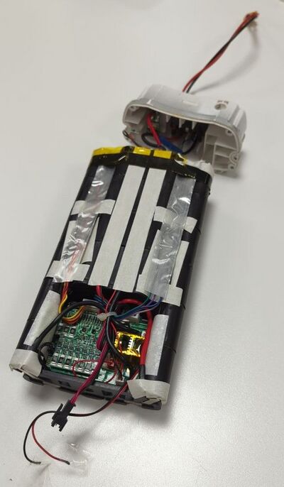

Je wilt een accupakket uit elkaar halen, leuk! Doe je dat wel veilig?
Op deze pagina vind je wat belangrijke veiligheidstips voor jou en je omgeving.

Besef goed wat de risico’s zijn. Batterijen op lithium-basis zijn extra gevaarlijk.
  • Als deze kortsluiten komt er veel energie bij vrij, vaak ook als vonken. Draag daarom oogbescherming.
Kortsluitgevaar
Veel batterijen hebben een hoge energiedichtheid en reageren heftig met allerdaagse stoffen. Als die energie onbedoeld vrijkomt is dat gevaarlijk.
  • Knip nooit meer dan een kabel tegelijk door.
  • Knip kabels die je niet nodig hebt door. Laat ze niet zitten.
    • Als het niet anders kan: plak ze af met isolatietape.
  • Trek stekkers er bij de kop uit, niet aan de draden. De draden zijn niet berekend op trekkracht en schieten makkelijk los.
  • Verwijder consequent alle metalen stukjes en onderdelen van je werkbank.
  • Wanneer je iets loswrikt, doe dat niet richting iets wat kort kan sluiten. Doe dat ook niet richting jezelf. Metalen delen kunnen scherp zijn, al helemaal als ze uitschieten.

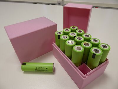

Het sapje in de batterij is Best Wel Schadelijk™. Dit is vaak ontzettend zuur en hoort niet thuis in het milieu. Om te kijken of mijn batterijen lekten heb ik dit bakje ervoor geprint.
  • Wanneer je de metaalstrips verwijdert van de accus, laat dan een stuk om de laspunten zitten. Anders riskeer je dat je een laspunt opentrekt waardoor de batterij gaat lekken.
  • Laat de batterijen overnacht rechtopstaand in individuele opslagbakjes, met daaronder een keramisch of stalen bord. Inspecteer de vakjes goed op lekkage. Zo kun je eenvoudig lekkages traceren. Doe de test vervolgens nogmaals, maar met de batterijen ondersteboven.
  • Ruik je toch iets zoets of iets wat vagelijks lijkt op aceton? Dan heb je een lekkage.
