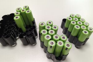

Batterijen oogsten
Een verse oogst 18650 batterijen uit de oude fietsaccu van de space.

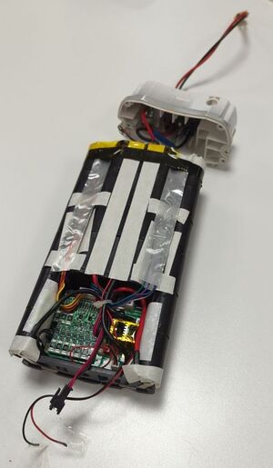

Fietsaccu zonder behuizing. Onderin is de PCB van de BMS te zien. Er lopen veel draadjes voor temperatuursensors en spanningscontrole daarnaartoe.
Veel batterijen hebben een hoge energiedichtheid en reageren heftig met allerdaagse stoffen. Als die energie onbedoeld vrijkomt is dat gevaarlijk.
  • Knip nooit meer dan één draad tegelijk door.
  • Knip draden die je niet nodig hebt door. Laat ze niet zitten.
    • Als het niet anders kan: plak ze af met isolatietape.
  • Trek stekkers er bij de kop uit, niet aan de draden. De draden zijn niet berekend op trekkracht en schieten makkelijk los.
  • Verwijder consequent alle metalen stukjes en onderdelen van je werkbank.
  • Wanneer je iets loswrikt, doe dat niet richting iets wat kort kan sluiten. Doe dat ook niet richting jezelf. Metalen delen kunnen scherp zijn, al helemaal als ze uitschieten.

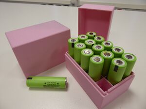

Handig bakje voor opslaan van batterijen. Ook handig voor het controleren op lekkages.
Het sapje in de batterij is Best Wel Schadelijk™. Dit is vaak ontzettend zuur en hoort niet thuis in het milieu. Om te kijken of mijn batterijen lekten heb ik dit bakje ervoor geprint.
  • Wanneer je de metaalstrips verwijdert van de accus, laat dan een stuk om de laspunten zitten. Anders riskeer je dat je een laspunt opentrekt waardoor de batterij gaat lekken.
  • Laat de batterijen overnacht rechtopstaand in individuele opslagbakjes, met daaronder een keramisch of stalen bord. Inspecteer de vakjes goed op lekkage. Zo kun je eenvoudig lekkages traceren. Doe de test vervolgens nogmaals, maar met de batterijen ondersteboven.
  • Ruik je toch iets zoets of iets wat vagelijks lijkt op aceton? Dan heb je een lekkage.
Heb je een lekkende batterij gespot? Deponeer deze (zie boven).
