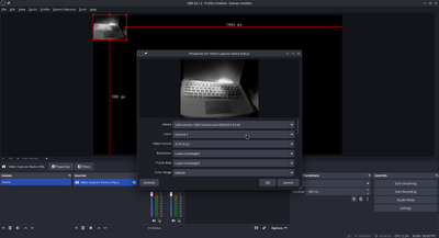

=== Aansluiten via je laptop === | |||
Via OBS Studio kan je de camera makkelijk aansluiten. Op Linux machines zou je hem per direct uit moeten kunnen lezen. Windows is ongetest (als je dit wel test, pas dit even aan <3). | |||
[[File:revspace_usb_ir_camera_obs.png|400px]] | |||

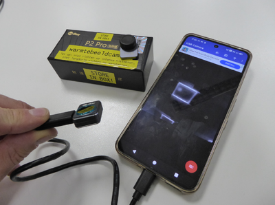

=== Aansluiten op je telefoon === | |||
Zoek een leuke android app uit die een USB camera kan uitlezen en sluit je camera er op aan. Ik heb destijds [https://play.google.com/store/apps/details?id=com.shenyaocn.android.usbcamera deze] gebruikt maar die zit wel vol met ads, en raad je aan om ook rond te kijken naar anderen. Let op dat je toestemming moet geven aan apps om je camera uit te lezen. | |||
[[File:revspace_usb_ir_camera_android.png|400px]] | |||
Zoek een leuke android app uit die een USB camera kan uitlezen en sluit je camera er op aan. Ik heb destijds deze gebruikt maar die zit wel vol met ads, en raad je aan om ook rond te kijken naar anderen. Let op dat je toestemming moet geven aan apps om je camera uit te lezen.
