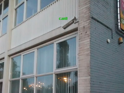

Voorkant rechts (boven lounge, gericht op parkeerterrein) Werkt. Stukje openbare weg is met revspacelogo in software afgedekt. Cam 8

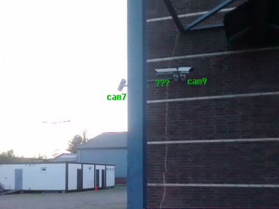

Achterterrein gericht op SS2 Werkt Cam 7
Links van het gebouw 1 Werkt, gericht op SS1 Cam 9
Links van het gebouw 2, gericht op garageboxen/inrit Heeft gewerkt, maar deed toen raar met belichting. Is nu alleen nog zwarte ruis. Komt heel af en toe terug. Meh. Cam 10

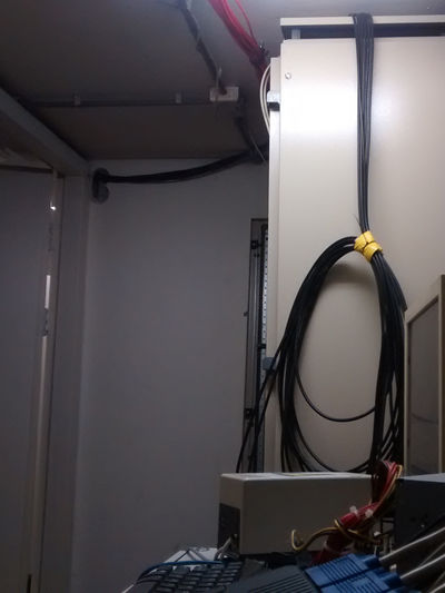

Elke camera heeft z'n eigen 220v voorziening, we weten niet waar die aangesloten zit. De coax loopt vanaf de camera over de plafonds van de begane grond, komen samen in de hal tussen groepenkast en serverhok. Vanaf daar gaan ze bijna precies op de hoek van het serverhok de holle wand in, waar ze iets lager in het serverhok uitkomen.

Cam7, 9 en 10. Op deze foto is Cam9 verkeerd aangegeven. Cam 9 is 1 positie naar links. Cam 10 is de meest rechter van de 3.
Cam8

De coax van de camera's naar de encoder
Kabels
De kabels zijn teruggetrokken uit de projectruimte tot aan de groepenkast op de begane grond (naast herentoilet). Vanaf daar zijn ze naar de serverruimte gelegd:
