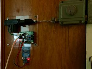

Project Deurding
Status Completed
Contact robv
Last Update 2015-07-09
Een deuropener op basis van RFID, Arduino en een Ebay car door lock actuator. Geschikt voor oplegslot, aangezien een magnetisch oplegslot al gauw €65 kost.
Arduino sketch gebruikt de MFRC522 lib van Balboa [1] en gebruikt niet alleen de card ID maar vult daarwerkelijk een encrypted packet op de RFID, waar de toegestane deuren en de naam van de pashouder in verwerkt zijn.
Todo:
  • Wifi connectie voor loggen toegang.
