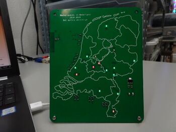

Om het 10-jarig bestaan van hackerspaces in Nederland te vieren, hebben we voor alle bezoekers van hoera10jaar een badge gemaakt. De badge heeft een ledje voor elke space die in dit eerste decennium is opgericht, en laat bijna-realtime zien welke spaces er geopend zijn. Het KiCad ontwerp vind je op github.

Vanwege tijdgebrek hebben we meteen een productiebatch laten maken, zonder eerst een prototype te hebben getest. Enfin, bij deze eerste 50 bordjes moesten er daarom wat bodge wires worden toegevoegd. IO34 en IO35 zijn namelijk gelogen, want die doen niet input+output (IO), maar alleen input. Dus dat werden 27 en 26.
Daarna is die fout hersteld in het schema en de pcb, en is de rest van de badges (100 stuks) meteen besteld, want vanwege Chinees nieuwjaar durfden we geen dag te verspillen.
