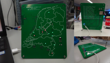

Om het 10-jarig bestaan van hackerspaces in Nederland te vieren, hebben we voor alle bezoekers van hoera10jaar een badge gemaakt. De badge heeft een ledje voor elke space die in dit eerste decennium is opgericht, en laat bijna-realtime zien welke spaces er geopend zijn. Het KiCad ontwerp vind je op codeberg.
Er is wel 'n klein beetje DIY-werk: je moet op z'n minst iets solderen om de badge stroom te geven.
(Voor de enkeling van ons die nog nooit gesoldeerd heeft, of geen soldeerbout heeft: ga naar je/een hackerspace, daar is vast iemand die je wil helpen.)
Omdat we niet vanaf 't begin consequent een bepaalde naam hebben gebruikt, is deze badge bekend onder de namen hoera10jaar, decenniumbadge, en hsnl-badge.

Je kunt de badge voeden met 5 volt, maar je moet deze aansluiting wel zelf solderen, ongeveer in het Ruhrgebiet. Plaats de meegeleverde screw terminals aan de achterkant van het PCB, en soldeer de pinnen aan de voorkant vast. Het is handig om 'm zo te oriënteren, dat de kabel naar beneden hangt.
Schroef vervolgens de gestripte draden (als je een USB-kabel hebt verknipt hiervoor, gebruik je de rode en zwarte aders) van je voeding in de screw terminal. Check wel even met een multimeter de polariteit van je voeding, want de ervaring leert dat de draadkleuren niet altijd kloppen.
Alternatief: als je een usb-serial gaat gebruiken en die heeft een capabele 3v3-uitgang, dan kun je de 5V weglaten en de pads bovenaan gebruiken.

Vanwege tijdgebrek hebben we meteen een productiebatch laten maken, zonder eerst een prototype te hebben getest. Enfin, bij deze eerste 50 bordjes moesten er daarom wat bodge wires worden toegevoegd. IO34 en IO35 zijn namelijk gelogen, want die doen niet input+output (IO), maar alleen input. Dus dat werden 27 en 26.
Daarna is die fout hersteld in het schema en de pcb, en is de rest van de badges (100 stuks) meteen besteld, want vanwege Chinees nieuwjaar durfden we geen dag te verspillen.
