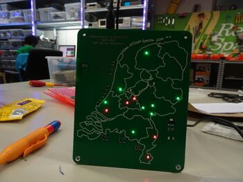

Om het 10-jarig bestaan van hackerspaces in Nederland te vieren, hebben we voor alle bezoekers van hoera10jaar een badge gemaakt. De badge heeft een ledje voor elke space die in dit eerste decennium is opgericht, en laat bijna-realtime zien welke spaces er geopend zijn.
Er is wel 'n klein beetje DIY-werk: je moet op z'n minst iets solderen om de badge stroom te geven.

Betekenis van de ledjes
  • uit: space opgeheven :'(
  • groen: space open, dus kom gezellig langs :)
  • rood: space dicht
  • geel: status onbekend, space-state-informatie ontbreekt
  • alles rood pulserend: wifi-verbinding wordt gemaakt
  • alles rood/groen afwisselend: wifi configuratie portal actief (http://192.168.4.1/)
  • alles traag uit/geel knipperend: mqtt-verbinding faalt
