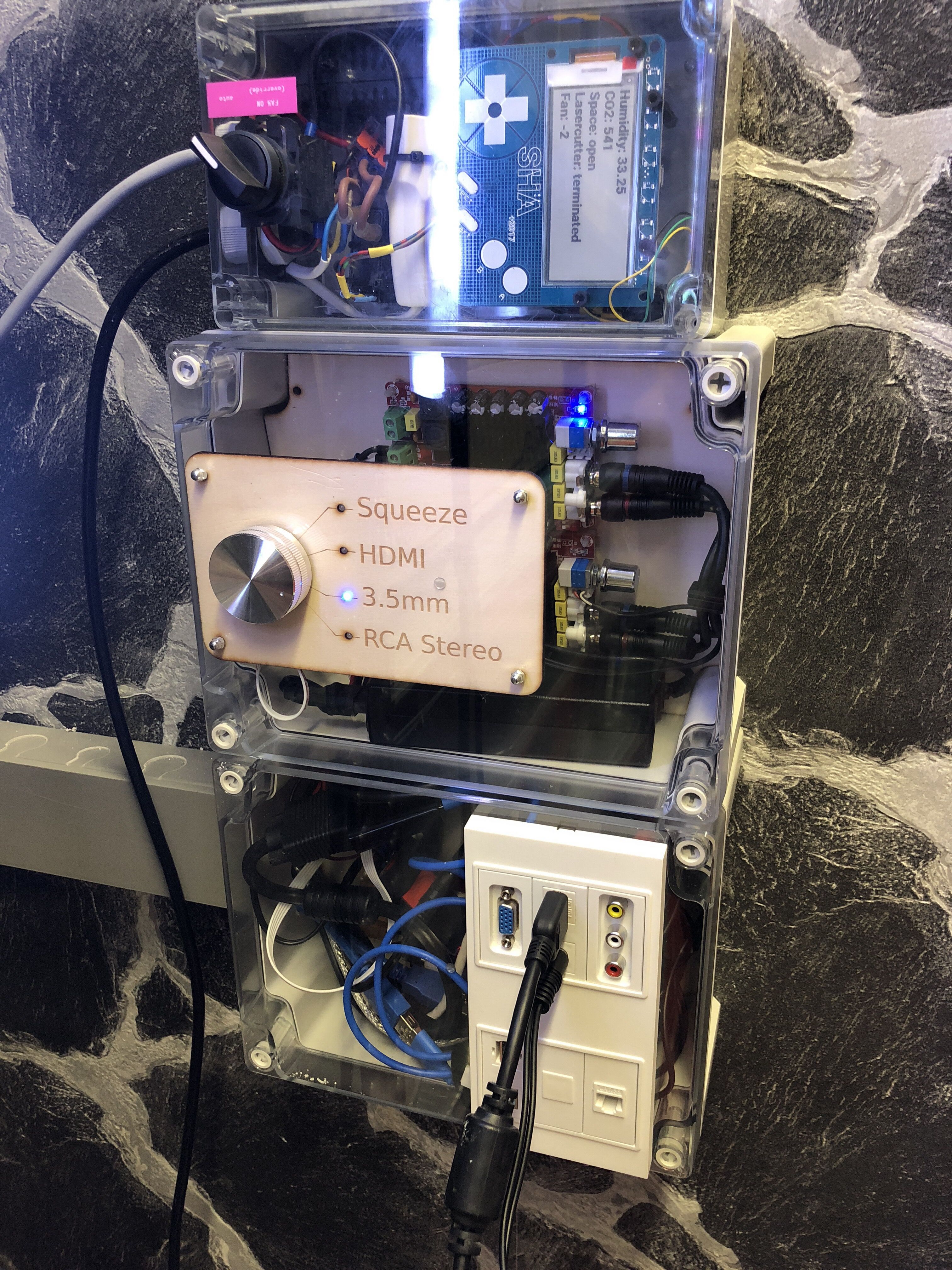

Momenteel is het bij de beamer een zooitje. Kabels schuin over de muur en niet handig ingericht voor presentaties of dia-avonden. De audio in de hoofdruimte is ook niet optimaal. Dit gaan we een keertje 'gewoon goed' aanpakken.
Plan
1 schakelpaneel om de beamer in te schakelen, de juiste bron te kiezen voor zowel beeld als geluid, de versterkers te voorzien van de juiste audio.

Update 17 Maart 2018
De kast met de aansluitingen heeft een Orange Pi gekregen en er is een kast boven geplaatst met twee versterkers, waarvan 1 momenteel in gebruik is. Met de draaiknop kan de audiobron gekozen worden. HDMI-audio lijkt nog een probleem op Apple en werkt niet altijd onder Linux. Mogelijk hebben we een nieuwe HDMI-> VGA+Audio converter nodig.
Deze kasten vervangen de oude space-audio en de losse bende kabels. Great Succes!
Er valt nog wel wat netter te maken en te optimaliseren.
