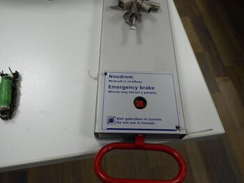

De noodremtrekker, bedoeld voor passagiers om de trein tot remmen te brengen in geval van nood.
Varianten
Er bestaat een korte en een lange variant: het enige verschil is het buitenste metalen frame, alle andere componenten zijn identiek.
Connector
Type: Smiths REP206
Pin-out:
,-------, ,' 1 x 3 ', `, 4 x 6 ,' `-------' 1: GND1 3: GND2 4: SW1 6: SW2
Als noodrem geactiveerd is, is er contact tussen GND1 en SW1, en tussen GND2 en SW2.
