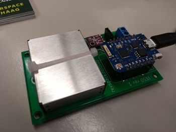

In essentie:
- PCB
- ESP8266 (Wemos D1 mini)
- PMS7003 fijnstofsensor
- BME280 luchtvochtigheid-, temperatuur, luchtdruksensor
Compatible met luftdaten.info arduino firmware.
ISSO nr uno
De eerste ISSO:

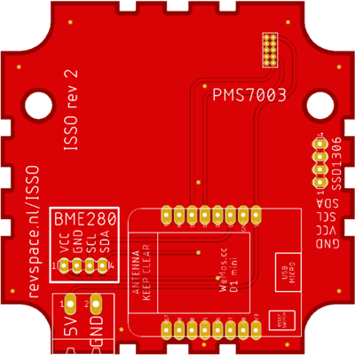

Revisie 2
Testje om compatible te maken met lasdoos. Nog niet tevreden met de BME plaatsing, die moet wel anders worden nog. Komt wel in rev3...
