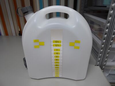

Voorbereide jerrycan met maatstreepjes en extra plakkers voor redundantie.
Op de space gebruiken we een 15 liter jerrycan die is voorbereid voor dit doel. De jerrycan heeft maatstreepjes bij 1 t/m 11 liter, en bij 12⅓ en 13⅓ liter. Door dit totaalvolume kan een volledige literfles butylglycol (2-butoxyethanol) worden gebruikt om tot een mengsel van 7,5 % v/v te komen.
Deze jerrycan en de voorraad 2-butoxyethanol wonen in de ExtraSpace, die niet voor iedereen toegankelijk is. In principe wordt het mengen van 2-butoxyethanol door, of onder toezicht van, bestuursleden gedaan.

  1. Begin met een volledig lege jerrycan met hooguit nog enkele druppels klarinet erin.
  2. Sluit het kraantje. Open de dop.
  3. Begin met minimaal 5 liter water.
  4. Voeg 1 liter butylglycol toe.
  5. Sluit de dop, goed schudden.
  6. Het mengsel in de jerrycan is nu onder de 17% en veel veiliger dan het pure spul.
  7. Vul de zojuist geleegde fles volledig met water.
  8. Open de dop van de jerrycan weer.
  9. Giet de fles leeg in de jerrycan. Spoel daarbij meteen de binnenkant van het dopje van de fles, waar ook nog pure 2-butoxyethanol aan kan zitten.
  10. Als er iets gemorst is, uitgebreid spoelen met water om het te verdunnen.
  11. Er zou nu nergens meer pure 2-butoxyethanol moeten zijn.
  12. Vul de jerrycan met water tot totaal 13⅓ liter.
  13. Sluit de dop, goed schudden.
