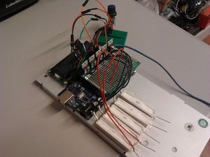

Battery Tester Prototype

De prototype BatteryTester gebruikt een Arduino Mega (16 ADC kanalen), logic-level mosfets, en 2 Ohm, 10 Watt weerstanden. De cellen worden met batterijclips aangesloten. De tester is ook voorzien van een 16x2 karakter LCD-schermpje om de informatie per cel weer te geven, een batterij-symbooltje voor elke cel op de bovenste rij, en een scrollende output van de meest recent complete meting op de onderste rij. De informatie naar de seriële poort printen is uiteraard ook mogelijk.
