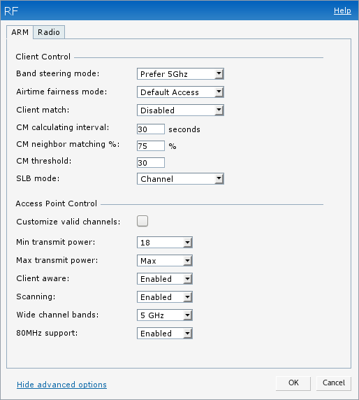

Best Practice RF instellingen
Ga rechtsboven naar RF
Instellingen voor RF
Als je aan 144,4 Mbps (twee spatial streams, anders 72,2 Mbps) op 5 GHz voldoende hebt: "Wide channel" band naar 'none'
Doordat je een 20 MHz breed kanaal hebt in plaats van 40 MHz hoef je het zendvermogen minder te verdelen, en is de kans groter dat je een rustig plekje hebt.
