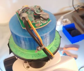

Ooit heeft iemand een adapter ge-3d-print voor Canon camera's. Daarbovenop heb ik een adapter gemaakt voor een oude usb webcam. Hiervan heb ik de case en de lens weggetoverd en de sensor dus zonder lens aan de microscoop bevestigd. Je kan het blauwe stuk plastic gewoon rustig los halen en Canon camera's blijen gebruiken.
Om de webcam te gebruiken moet je de "control rod" aan de linkerkant van de microscoop naar buiten trekken. Hierdoor wordt het linker oculair dicht gezet en de camerabuis open. De microscoop is dus stereo of usb, niet beiden tegelijk. Om scherp te stellen voor de webcam zul je het rechter oculair flink buiten focus brengen. Je kan dus niet door de microscoop kijken en scherp webcambeeld opnemen tegelijkertijd.
De webcam was een Trust 15007, of volgens lsusb:
 ID 0c45:624e Microdia PC Camera (SN9C201 + SOI968)
Werkt out of the box met Linux, vast ook met andere OS'en.
De knop van de webcam is omgelegd tot op het houten blok, zodat je "remote" foto's kan maken (indien je webcamsoftware dat snapt, Cheese snapt het).
De vergroting van de microscoop is normaal 10x of 30x, maar de webcam vergroot nog en flink stuk extra. Op de 3x stand, en 1280x1024 pixels, wordt 1mm in het echt 840px in de capture. Op mijn laptop is dat pakweg 15cm. Dit leidt tot een effectieve vergroting van 150x. Anders gezegd, een pixel in de capture is 1,2 µm (micrometer) groot.

  • Betere mechanische aansluiting voor de adapter
  • Case om de bovenkant van het project
  • Je kan niet scherp stellen op de webcam en je rechter oculair tegelijk. Maybe fiksen door de afstand van de camera tov de buis te verminderen?
