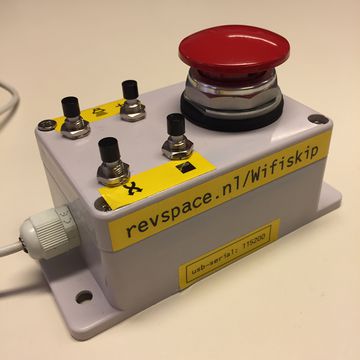

Idee
De nieuwe Sparkshack heeft inmiddels al een heleboel gemakken. Er is een barterminal en zelfs al een Squeezeplayer. Een zeer belangrijk ding ontbreekt nog: de skip-knop!
Aangezien er (nog) geen NRF-host in de Sparkshack is leek het mij leuk om een Skipknop te maken die via WiFi werkt. Nadeel/voordeel is dat deze dan wel aan een vast stopcontact moet. Mogelijk moeten we meer skipknoppen bouwen omdat deze dus niet mobiel is. Of in versie 2 een accu en wireless charging inbouwen ;)
Een duidelijk voordeel is dat WiFiSkip aanzienlijk sneller lijkt te reageren dan de NRF-skipknop.

Hardware
Geen schema (want het stelt echt niks voor) maar:
- 5v adaptertje, 0,5a
- KIS3R33S module op 3.3v (bij zo'n kant en klaar printje even de weerstand wegbreken bij de ingangsscrewterminal)
- ESP8266 - ESP12 module
- USB-Serial
- 100nf en 100uF condensator
- bergje 10k 0805 smd weerstanden
- knopjes en een grote knop
- kastje voor wandmontage
Op de ESP heb je de volgende pull-ups nodig
- RST (met knopje om te kunnen resetten voor het programmeren)
- CH_PD
- GPIO_0 -> SKIP-knop (sowieso is de pullup nodig voor de bootloader)
- GPIO_4 -> knopje rechtsonder, nu Random Playlist
- GPIO_5 -> knopje rechtsboven, nu STOP
- GPIO_12 -> knopje linksboven, nu Volume HIGH
- GPIO_13 -> knopje linksonder, nu Volume LOW
En de volgende pull-downs
- GPIO_15 (ivm bootloader ESP8266)
Aansluiten
- Knopjes verbinden allemaal een GPIO met gnd. Verder de twee condensatortjes strak op de VCC en GND pads van de ESP.
- USBkabel aan USB-serial en de 5v doorknopen naar de KIS3R33S
- de KIS3R33S module, dikke 1000uF condensator op de uitgang hiervan!
- ESP aan de KIS
- Knopjes aan de ESP
Klaar!
