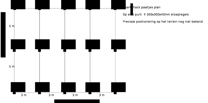

  • Betontegels kopen
  • Exacte plaats op terrein markeren: 4 units naast elkaar, elk 3x10 meter
    • Plaatsing van paalen zie
  • Betontegels op hoekpunten en halverwege 10-meter-balken; 4 hoog
  • Betontegels somehow waterpas maken ten opzichte van elkaar (Juerd heeft een rotatielaser)
    • Stukken staal plaat regelen in 30x30 om bij te stellen.
