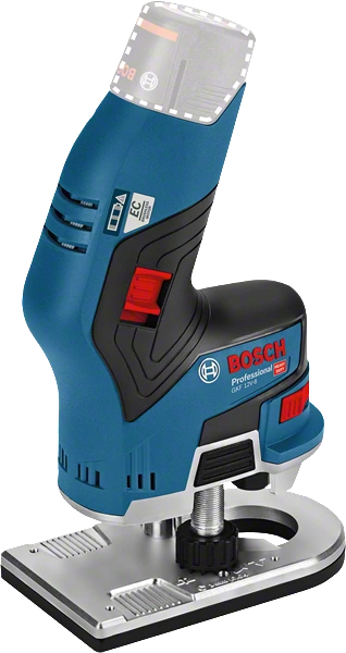

[[File:accukantenfrees-gkf-12v-8-06016b.png|400px]] | [[File:accukantenfrees-gkf-12v-8-06016b.png|400px]] | ||
Het gebruik van deze kantenfrees wordt overzichtelijk en begrijpelijk uitgelegd in een youtube video [[:https://www.youtube.com/watch?v=TsV6O6Dgygg&t=118s]] | |||
De video duurt 17 minuten en is opgebouwd uit 8 hoofdstukken waarvan Specs (interessant vanaf 5:20), Changing cutters (6:42) en Safety (9:35) de belangrijkste zijn. | |||
Mogelijk ten overvloede maar gebruik NOOIT een freesmachine (of het nu een bovenfrees of een kantenfrees is) om veel materiaal tegelijk weg te halen. Het werkstuk verbrand of gaat "happen" en de levensduur van de motor loopt dramatisch terug. De diameter van de frees en de hardheid/dichtheid van het hout bepaald hoe diep je freesgang is. Begin dus met een 1-2mm en kijk of de machine soepel blijft lopen. Is dat het geval dan kan je een mm dieper gaan. | |||
