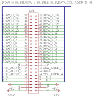

== 50-pin connector ==
[[File:flipdot_50pin_connector.png|the 50-pin connector]]
[[File:flipdot_50pin_connector.png|thumb|the 50-pin connector]]
There is a 50-wire cable going from the control board to the actual flipdot-boards.
The image to the side shows the pinout of the connector.

Project op github waarbij een LAWO display wordt aangestuurd door een STM32, met daarin o.a. een pinout van de 50-pins connector met zinnige namen, als ROW_H_0..15, ROW_L_0..15, COL_ADDR_1..4.
50-pin connector
There is a 50-wire cable going from the control board to the actual flipdot-boards. The image to the side shows the pinout of the connector.
