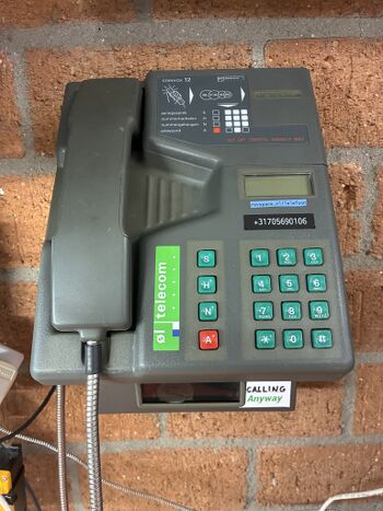

Voor de mobiele hoofdruimte-telefoon, zie Contact#Telefoon.
Deze pagina gaat over de PTT Telecom Coinvox 12 in de hoofdruimte.
Muntjes zijn niet nodig om te bellen, de telefoon staat ingesteld op "lijntarief" modus, wat in dit geval gratis is voor de beller, maar het kost wel een paar cent via de VoIP-provider. Deze telefoon is bereikbaar op +31705690106 en is aangesloten op een Cisco SPA112. Je kan op de Cisco inloggen met admin en adminSecurePasswordTM op http://10.42.46.198, graag login wachtwoord niet aanpassen en zorgen dat het blijft werken zoals het nu werkt. De ATA ligt fysiek in het rack in de keuken en is via een cat5 kabel door de lounge verbonden met de telefoon. De ATA draait nu een firmware met een backdoor, via de LAN interface kan je met nc -v 192.168.15.1 23000 een root shell krijgen. Meer info: https://github.com/fullspectrumdev/RancidCrisco
Vorige telefoons
Hiervoor stond er sinds 2017 dankzij thomastheo in de lounge een PTT T65 TDK uit 1979, roodgeverfd. Deze had geen beltegoed en was dus alleen voor inkomende gesprekken. Die was aangesloten op een fritzbox, ingesteld als voip gateway, (wifi staat uit) met een 085 nummer.
In mei 2026 hing kort een FMN Alpha Open Air, meer info over die hardware: https://osmocom.org/projects/retronetworking/wiki/FMN_Alpha_Open_Air
