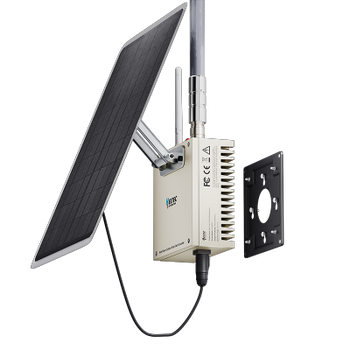

Er is een Revspace meshcore repeater, type MeshTower, gegevens per 2026-6-6:
- Fysiek staat ie bovenop de kast rechts naast de bar
- Geconfigureerd met settings volgens https://meshcore.envoyage.io/configurator/
- Firmware 1.15
- SF7/CR5
- 2-byte hashes (mode 1) + regio scopes
- Naam "RevSpace", password bekend bij Bertrik en Crashjuh
Nieuwe firmware flashen:
- Schroef het kastje open
- Steek een kabel in de USB-C van de meshtower en het andere eind in je computer
- Ergens naast de USB-C connector zit een klein knopje (reset of RST), druk die 2x kort in (binnen 1 seconde)
- Op je computer zie je een USB drive verschijnen, de meshtower is nu in bootloader mode
- Flash een firmware via de web interface van https://meshcore.co.uk/flasher.html , kies "Heltec MeshSolar / MeshTower", kies rol repeater.
Configureren:
- Via de browser lukte mij niet
- Uiteindelijk geconfigureerd via USB-seriele poort console:
``` screen /dev/ttyACM0 115200 ``` In seriele poort console kan je commando's intypen zoals:
Radio instellingen (EU868): set radio 869.618,62.5,7,5 Advert interval: set advert.interval 180 Flood advert interval: set flood.advert.interval 50 Naam: set name RevSpace Eigenaar: set owner.info bertrik@gmail.com Latitude: set lat 52.0862 Longitude: set lon 4.3947 RX delay: set rxdelay 0.0 TX delay: set txdelay 0.5 Interference threshold: set int.thresh 1 Max hop count: set flood.max 48 TX power: set tx 22 EU regio aanmaken: region put eu Land regio aanmaken: region put nl Provincie regio aanmaken: region put nl-zh nl Bredere regio 1 aanmaken: region put nl-hag nl Bredere regio 2 aanmaken: region put nl-lid nl Gemeente regio aanmaken: region put nl-zh-lsv nl-zh Plaats regio aanmaken: region put nl-zh-lds nl-zh Flood toestaan: EU: region allowf eu Flood toestaan: land: region allowf nl Flood toestaan: provincie: region allowf nl-zh Flood toestaan: bredere regio 1: region allowf nl-hag Flood toestaan: bredere regio 2: region allowf nl-lid Flood toestaan: gemeente: region allowf nl-zh-lsv Flood toestaan: plaats: region allowf nl-zh-lds Standaardregio (provincie): region default nl-zh Thuisregio: region home nl-zh-lds Regio's opslaan: region save Path hash mode: set path.hash.mode 1 Loop detectie: set loop.detect moderate Duty cycle: set dutycycle 10 Admin wachtwoord: password *** Herstarten: reboot
