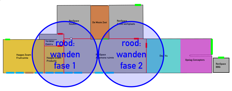

Werkzaamheden
Afmaken montage wanden fase 1.Al gedaan- Wanden fase 2 bouwen.
- Afsmeren van de voegen van de gipsplaten.
- Plinten plakken
- Deur van Sparkshackje fixen

Deuren
Deur 1: loopdeur in de garagedeur
To do:
- Kabels verbeteren.
Status: slot is vervangen, tijdelijke doorduino werkt.
Specs:
- Ingang vanaf buiten
- NOODUITGANG
- Anti-paniekslot met 12V solenoid EL540 type 1,4
- Deur is aangepast op het nieuwe slot (andere maten)
- Buitenkant:
- iButton-lezer
- Deurkruk die alleen te bedienen is na gebruik van iButton
- Binnenkant:
- Deurkruk die altijd te bedienen is
- Cilinder: huidige, van het merk Kaba, die alle huurders hebben
Deur 2: nieuwe deur in nieuwe wand, dichtste bij de garagedeur
- Scheidt spaceruimte van garage (garage is niet van ons)
- VLUCHTROUTE
- Montagekozijn 2315x930
- DIN Rechts draaiend in vluchtrichting
- Regulier slot met veiligheidsbeslag
- Dagschootopener in stalen kozijn hacken
- Garagekant:
- iButton-lezer
- Deurknop
- Spacekant:
- Deurkruk
- Cilinder: in beheer van de space. Alleen op slot in uitzonderlijke situaties, ivm vluchtweg.
Deur 3: nieuwe deur in nieuwe wand, haaks op deur 2, richting ruimte met doorgang aan binnenplein
- Scheidt 2 space-ruimtes
- VLUCHTROUTE
- Montagekozijn 2115x930
- DIN Links (alle andere zijn rechts) draaiend in vluchtrichting
- Regulier slot met simpel beslag
- Beide kanten: deurkruk
- Geen doorduino, want beide kanten zijn van de space
- Cilinder: in behere van de space. Alleen op slot in uitzonderlijke situaties, ivm vluchtweg.
Deur 4: nieuwe deur in nieuwe wand, tegenover deur 2, aan kant van halletje
- Ingang tot de space vanaf rest van gebouw (wc's!)
- VLUCHTROUTE
- Regulier slot met regulier beslag (of veiligheidsbeslag ivm uiterlijk)
- Daarbij: magneetslot, fail-safe (bij stroomuitval OPEN), mogen we demonteren ergens uit de rest van 't gebouw
- Gangkant:
- iButton-lezer
- Deurkruk ipv deurknop
- Spacekant:
- Deurkruk
Deur 5: nieuwe deur in nieuwe wand, haaks naast deur 4, richting te bouwen keuken
- Ingang tot spacekeuken vanaf gang, dus ook rest van het gebouw
- DIN Rechts draaiend richting keuken
- Gangkant:
- iButton-lezer
- Deurknop
- Spacekant (keuken):
- Deurkruk
Deur 6: nieuwe deur in nieuwe wand, tegenover deur 5
- Ingang tot productieruimte zwammenkwekerij
- DIN Rechts draaiend richting productieruimte
- Cilinder: mag deze huurder zelf plaatsen.
Deur 7: sparkshackje 3
- Ingang tot BBQ-ruimte vanaf buiten
- Cilinder: in beheer van de space. Er zit nu een tijdelijke cilinder in.
- Deur moet verstevigd worden (pochenk maakt een plan en komt hier vrijdag op terug (daglicht))
- Regulier slot met veiligheidsbeslag. Zit nu basis binnendeuren beslag, PC55 maar afgebroken dus moet zowieso vervangen worden.
- Dagschootopener
- Buitenkant:
- iButton-lezer
- Deurknop (is nu nog deurkruk)
- Binnenkant:
- Deurkruk
